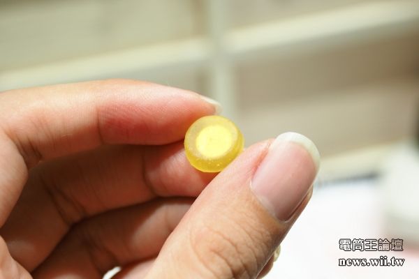

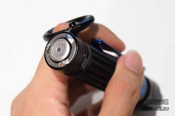

(一)TIR透鏡:我喜歡搭載TIR透鏡的手電筒,但不是所有的款式都喜歡。我喜歡的是Surefire L1 15流明版手電筒的款式,鏡片靠led側有凸透鏡的設計很特別。不過隨著led設計的更跌,這款透鏡淡出高亮手電筒的舞台了,只見Wuben c3第一版、Armytek bear、Olight freyr有裝載,於是只能移情別戀。直到遇見了它……
圖1、Olight warrior mini 2的透鏡
Olight warrior mini 2的透鏡外觀比起使用同款透鏡的pl-1/pl-2/m2r pro並不完美,外觀上缺了一角,但這是廠商為了避免使用者把燈、褲子口袋(與下面的東西)一起燒穿,想出來的解決之道,萬幸是不影響出光效果,於是我勉予接受。

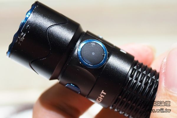

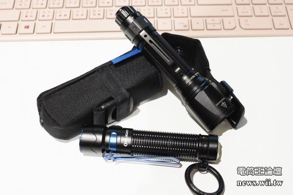

(二)尾部開關輕按高亮、重按零延遲爆閃:先不論這功能有用與否,5年前能在尾部單開關上做出這技術的中國廠商竟然不多,扣除納麗德只剩Olight,其他廠牌大多是把開關、爆閃鈕分開配置,配在同開關的要求使用者快按2至3次,或壓下但要等0.8秒才爆閃。
圖2、Olight warrior mini 2的尾部開關

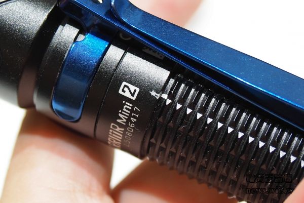

Olight warrior mini 2的尾部開關有輕按高亮、重按零延遲爆閃功能(開燈後也是),重按尾按同時按頸部功能按鈕還可切換模式,這在5年前受手上tk11 tac不論開關燈時都不能即時爆閃之罪的我來說簡直是福音,於是在小爬了幾部開箱影片之後,盒子就出現在家裡了。
圖3、Olight warrior mini 2+tk11 tac

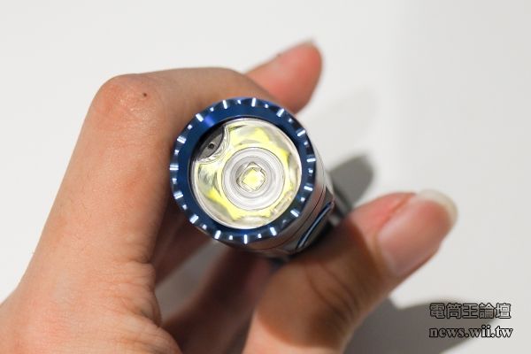

(一)尾部開關不夠高不好按:Olight為使本燈可以透過獨家的MCC-1充電座充電,維持了前一代的磁吸式開關,但它的問題就是很扁平不好按壓(我說學學Armytek不會?),於是我用銣磁鐵、熱熔膠自製增高墊吸在開關上,帶了至少2年。

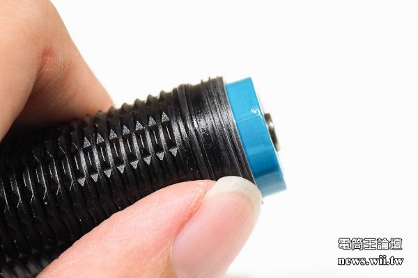

(二)筒身螺紋短:Olight 不知從何時起把螺紋弄很短很疏,m1t(plus)、i3t、warrior mini等是如此,warrior mini 2也如此,原以為不是問題,想著它鎖起來頗密實,不會亂脫鎖吧,直到這盞燈無預期的按尾部開關無反應……
圖5、筒身螺紋
