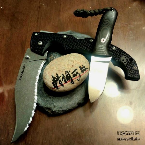

    當我們談到One-knife option時,其實就是把自己陷入的一個困境:幾千年來農牧時期的經驗,大家都知道最好的刀具搭配就是一大一小:大刀提供威力、小刀提供精細工作。然而隨著工業革命之後,人們住得越來越近、越來越方便,也越來越多限制。因此為了社會道德以及法律問題,能隨身的刀子長度及種類越來越少。
  但哪些人還需要One-knife option呢?軍人是一個選項。幾乎近代的求生刀的發展,都是為了戰爭,甚至再細一點,是為了戰鬥機駕駛員。尤其是第二次世界大戰之後,由於載人機具的發展快速,戰場環境多變,使得在第一次世界大戰之前的刀具邏輯慢慢地不實用:從殺人為主的格鬥刀(fighting knife)轉變成更多功能的戰鬥刀(Combat knife),這種轉變我們可以從二戰一開始流行的英軍F-S Dagger(1941)到美軍的Mk-2(KaBar,1943)看得出來,F-S Dagger著重在刺擊,但在戰場上的其它使用:例如撬開彈藥箱、當作槌子敲擊、切割物品甚至挖洞,MK-2都比F-S Dagger好上太多,當然在格鬥方面,Mk-2也不會太差。Al Mar曾經說過:Combat Knife is actually 10% weapon and 90% tool.這句話非常的真切。
  二戰結束到冷戰結束期間(1945~1989年),關於求生刀的發展及設計越來越多,尤其是越戰(1961~1975)為美軍帶來的經驗,讓他們對於求生刀=隨身刀這個概念越來越強化。當然了,一把刀長9”的藍波刀在戶外能幹的事絕對比刀長4”來的有效率,但是在大部分的時間以及緊急情況時它可能不會在你的身邊,而不在身邊的裝備就是沒用的裝備。
  1979年Al Mar應美國SERE(Survival, Evasion, Resistance, Escape)學校創辦人Colonel Rowe的請託設計製作了世界上第一把特別為了SERE情況下隨身攜帶的折刀:Al Mar SERE。這把折刀完全符合Colonel Rowe的”with you”哲學。最初的版本全長約 26 公分(10.25”),收合長度約 14.6 公分(5.75”),刀刃長度約 10.8 公分(4.25”),刀刃厚度約 4 毫米(0.16 ”),刀重約 260∼280 公克(依手柄材質不同),屬於非常有份量的重型折刀(後來也有做較小的版本以及直刀版本)。
  隨著折刀結構以及鋼材的進步,讓折刀具有直刀的堅固,卻擁有較小的攜帶體積:一把刀長3.5"的折刀,展開時相當於一把刀長3~4"的直刀長度(如果直刀是全握把,也就是可以四指握住的意思);這樣看起來好像差不多,但當我們將折刀尺寸放大到刀長5.5”時,它展開時便等同一把刀長7~8”的直刀。你不能隨身攜帶一把7~8”的直刀,但你可以隨身攜帶一把刀長5.5”的折刀。
  隨著越來越社會化已經幾乎看不到兩個人持刀格鬥(Knife fighting),而是Fighting with a knife:可能是突襲、可能是被突襲時要自衛,因此小直刀的結構簡單,容易(隱藏)攜帶及快速拔出的優點(這和刀鞘的改善有關),近年來又變成都市求生的熱門刀種選擇。但是小直刀要多小呢?如果我們要一把可以用力操控的直刀,它的握柄長度最少要等於你的四指寬度(食指到小拇指),再加上要好攜帶或容易放在口袋內,因此總長度要小於或等於你的手掌長度,因此全長6.5~8”的直刀便是最佳的選擇(依個人手掌大小而異)。有沒有辦法更小呢?有!就是採用手槍型/T型握柄,但這種握柄設計會限制刀具的多功性,讓它變成刺擊為主的自衛/攻擊刀具,而非多功能的求生或戰術刀具。
  「大刀小用/小刀大用」,是學習用刀的方式。然而小刀再怎麼大用,還是無法達到真正大刀的威力。然而大刀小用(尤其當它只是一把5.5”折刀時),其實還滿好上手的。
  都市中我一向建議大折+小直,大折刀是刀長大於4”;小直刀是全長小於8”。既然大折有以上寫的好處,那麼為何還要小直?除了可以處裡細緻的切割工作外,還有最重要的:堅固。
  一把全長7∼8”,厚度4mm的直刀,除非幾何設計、鋼材、熱處裡有瑕疵,不然基本上是很難弄斷的。除了拿它來切割之外,還可以當作「破壞」工具。
  另一個好處是快速抽拔(需配刀鞘以及攜帶的方式):應該更仔細說:在極細小的空間內拔刀,用胯的力量拔刀。
  如果要在口袋內再加些甚麼求生刀具,我會建議大約十用左右瑞士刀,也有人會建議工具鉗或體積比較小的鑰匙圈工具;但我個人覺得如過果要真正有「鉗子」功能的工具鉗,它的尺寸不能小於LEATHERMAN WAVE,但這個尺寸的工具鉗無法放在口袋內(應該說太重了不適合),因此我大多會選擇十用左右的瑞士刀加上KNIPEX Cobra XS水管鉗。
  “With you”隨身是EDC的精髓!
