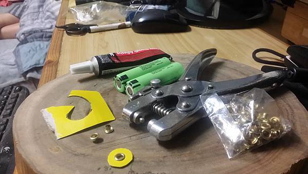

作者: ethanmax    時間: 2016-12-4 16:01
圖片附件: 15285032_1184916621563947_7171943572694362179_n.jpg (2016-12-4 16:02, 30.82 KB) / 下載次數 448
https://news.wii.tw/attachment.php?aid=90383&k=c091e8c8370a1a4876bb5317894f4fec&t=1786181965&sid=8hv5TV
圖片附件: 15220020_1184916678230608_8126118175255225131_n.jpg (2016-12-4 16:02, 27.83 KB) / 下載次數 466
https://news.wii.tw/attachment.php?aid=90384&k=64269166b327baa6fe1a38139dedad46&t=1786181965&sid=8hv5TV

本帖最後由 bbird123 於 2016-12-5 00:10 編輯
陽春墊片...關鍵字>>>銅铆釘
铆釘品質要注意(有分厚薄大小)...
外圈材質(我是懶...用紙版...其實不該用會著火或導電的東西)...要斟酌...
它只有做起來快這一個好處...壞處則說不完...
作者: peter_cheng001    時間: 2016-12-4 23:19
12# bbird123
材質可以用桌墊  比較安全
我在小北買
買幾十塊 就可以做一大堆了
作者: bbird123    時間: 2016-12-4 23:50

陽春墊片...關鍵字>>>銅铆釘
?v=1480863376
铆釘品質要注意(有分厚薄大小)...
外圈材質(我是懶...用紙版...其實不該用會著火或導電的東 ...
bbird123 發表於 2016-12-4 22:58
你們真強
不過還是要有那支壓鉚釘的工具 …
作者: yy3070330703    時間: 2016-12-5 11:36
15# dinax
那把壓鉚釘的工具,一把不加運費兩張國父有找哦∼是個可以買來玩玩的工具∼
關鍵字「兩用打孔器」
