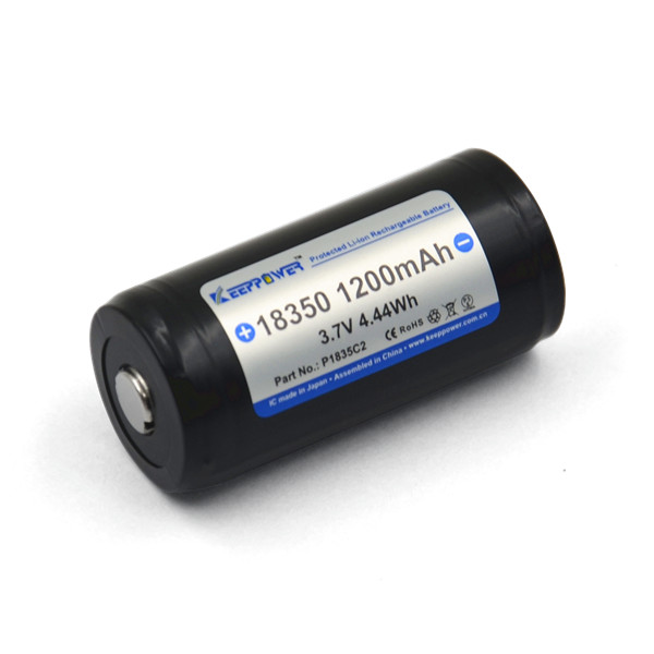

最近幾天 Keeppower 也出了 1200mAh 容量的 18350 了,應該是一樣的電芯來源,價格還比較便宜,同時有凸頭版本與加保護板版本可選,之前才以 1.5 倍價格淘了 aspire 的平頭版 18350 電池 6 顆,真是無言
http://www.keeppower.com.cn/products_detail.php?id=567
http://www.keeppower.com.cn/products_detail.php?id=566
另外也有加保護板可 15A 放電的 VTC6 與 30Q (或者是 HG2?):
http://www.keeppower.com.cn/products_detail.php?id=564
http://www.keeppower.com.cn/products_detail.php?id=563

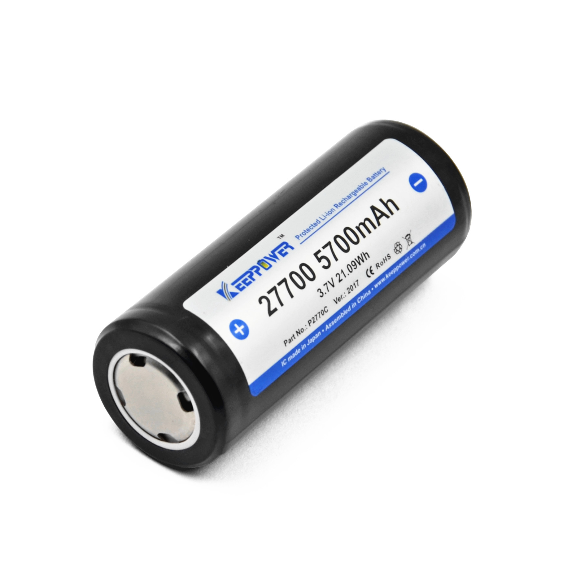

以及加保護板可 10A 放電的 PLB 5500mAh 26650 電池,因為太胖只好改叫 27700:
http://www.keeppower.com.cn/products_detail.php?id=554
售價應該都是比手電筒原廠電池要便宜一截…
